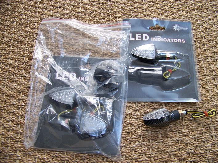

Voici les clignotants arrow à leds et leur centrale :
Le colissimo a mis huit jours pour arriver.... Erreur de code postal : inversion de deux chiffres! J'ai reussi a retrouver sa trace dans une poste ou un type "consciencieux" m'a expliqué que les colissimos des pros avaient en plus un code barre contenant le code postal.... Le colis tournait donc de poste en poste jusqu'a ce qu'une personne censée prenne le temps de lire la ville!!!

Unread post by bopi69 » 14 Jun 2008, 16:19
belle acquisition jessy. Cependant, fais bien attention au niveau du serrage. j'en avais acheté du même style, et le filetage s'est niké au bout de 2 serrages... (coté cligno). j'espère que tu n'auras pas la même chose, car moi, j'ai du les changer.. :twisted:
je te montre l'endroit précisément..

Unread post by MOBIUS089 » 14 Jun 2008, 21:31
La tige filletée est "prise"dans le caoutchouc du cligno,ce qui fait que si vous serrez trop,il arrive à tourner et ressortir du bloc. :wink:

Unread post by bopi69 » 14 Jun 2008, 21:52
en fait sur les miens, le filetage était fait dans le plastique du cligno.. plus fraigile je pense :(

Unread post by dgux » 14 Jun 2008, 22:12
MOBIUS089 wrote:La tige filletée est "prise"dans le caoutchouc du cligno,ce qui fait que si vous serrez trop,il arrive à tourner et ressortir du bloc. :wink:
:mrgreen: Le vieux expert connait ces clignos et les sépare avant de les monter :mrgreen:
Enfaite c'est tout simple:
- sortir le tuyau de la partie en caoutchouc.
- fixer sur la bécane (contrôler la position, pour pas que le cligno regarde en haut ou en bas)
- enfiler le cligno sur le tuyau
Ce qu'il faut surtout pas faire est de essayer de tenir la partie en caoutchouc avec une pince.
Vous endommagé et fragilisé la gomme et ça va plus tenir...

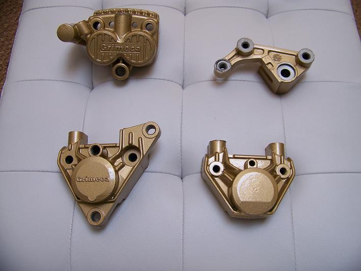

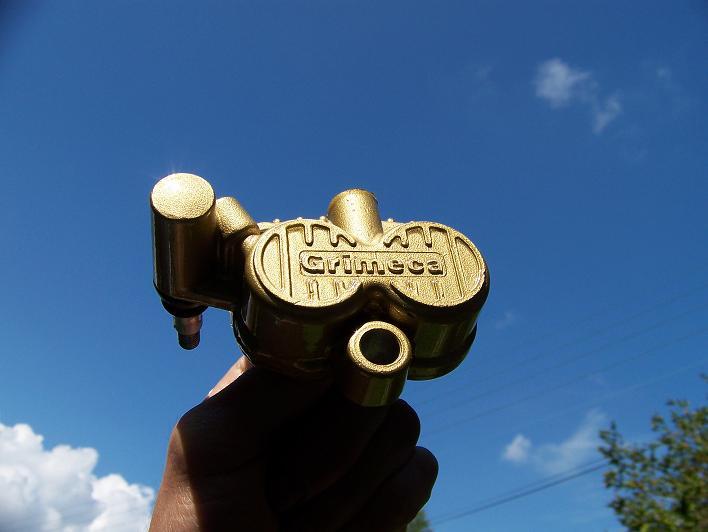

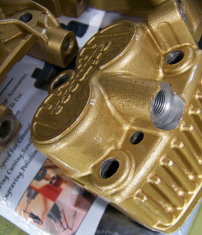

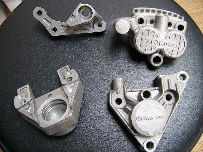

Après des heures de préparation des étriers (nettoyés puis plongés plusieurs jours dans l'essence - la couche grise se transforme alors en une sorte de ballon de baudruche, puis décollage de cette couche, passage de la fraiseuse dans les petits recoins - la galère -, degraissage a l'acétone et nettoyage final à l'eau savonneuse), j'ai pu les passer en peinture puis au vernis. Rendu magnifique (peu visible sur les photos). Je les avais exposés dehors. Il a plu... heureusement 8 heures après, le vernis avait suffisamment durci.
Les pistons ont ete nettoyés, ceux de l'etrier avant ont été en plus passés au belgom.
Les joints neufs sont commandés.
Unread post by mrbrikolage » 16 Jun 2008, 12:40
beau boulot pour les étriers
chapeau !!!!!!!!
je sais ce qu'il me reste à faire sur la mienne maintenant. :sm3: :sm3:

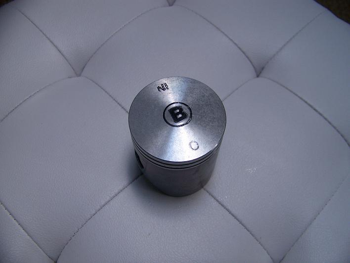

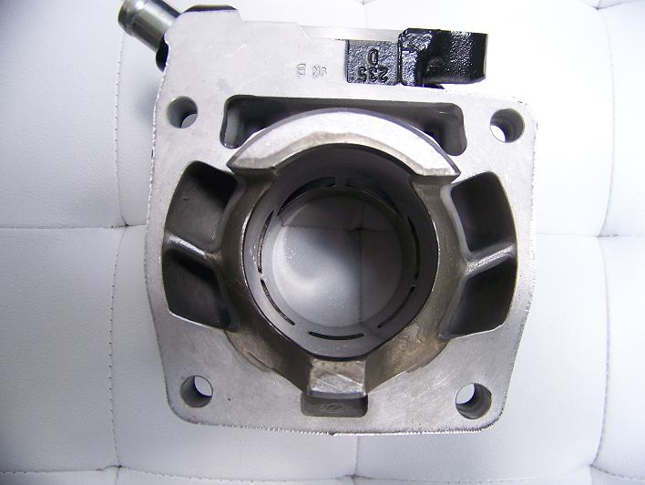

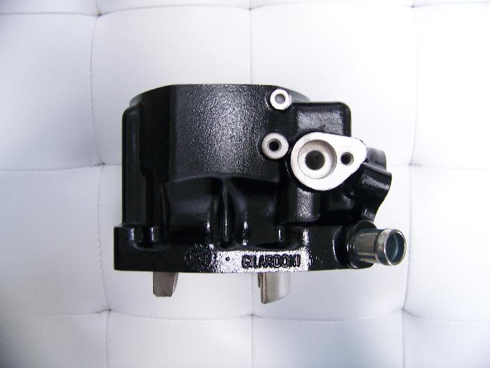

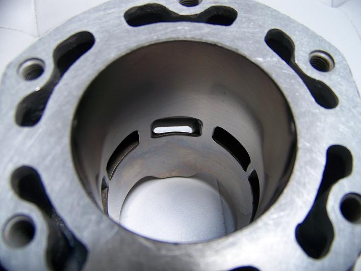

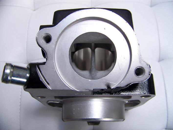

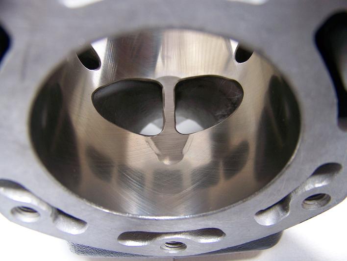

Je viens de recevoir le nouveau moteur envoyé par DSS!
Aucun choc, aucune trace d'impact. Le cylindre semble mieux fini. Le travail de la barrette d'échappement est beaucoup plus symétrique.
A noter que la côte est B (grosse taille).
Un dépot d'huile dans le cylindre (le piston était dedans). Je pense qu'ils ont essayé de faire disparaître l'oxydation du piston (apparemment ils le sont tous un peu).
Le nickasil est plus brillant (peut-être l'huile ?)
Tout est parfait!
Place aux photos!!!!
Et merci ALAINS de m'avoir aidé à régler cette affaire :D

Le dernier piston que j'avais recu etait emballé a part....

Unread post by vinz47 » 17 Jun 2008, 13:07
excellent boulot jessy :wink: dit moi comment tu as protégé les orifices et filés ?
Posts:722
Joined:08 Mar 2006, 12:27
Location:Rouen
Unread post by jessymach » 17 Jun 2008, 20:26
Scotch, papier craft découpé etc etc...

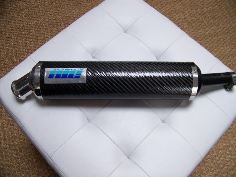

Il y a aussi le silencieux MIG carbone neuf!!!
Il s'agit du n° NSR 125 HA124 9071. Une pièce de musée!!!
