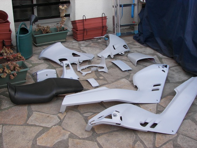

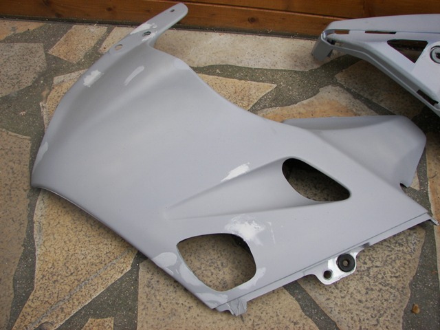

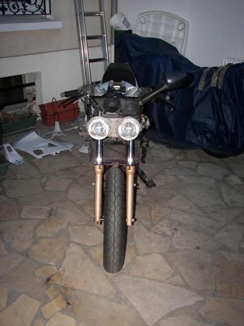

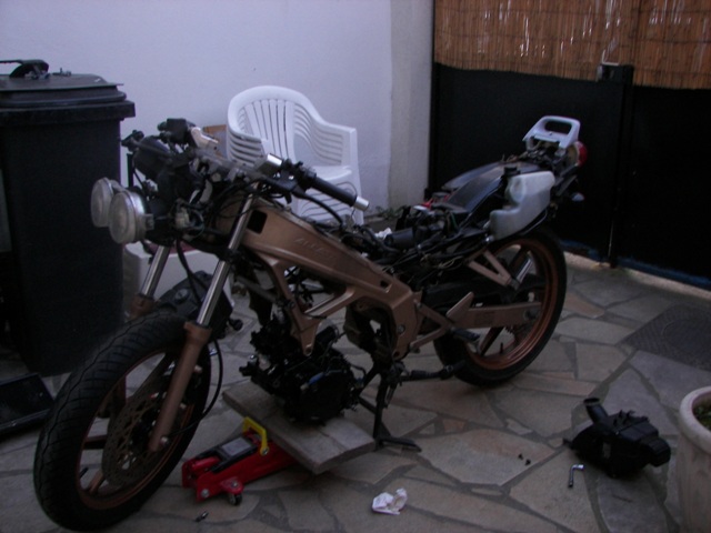

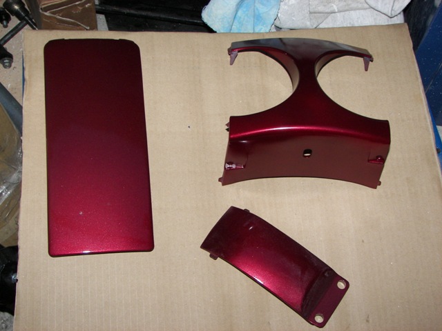

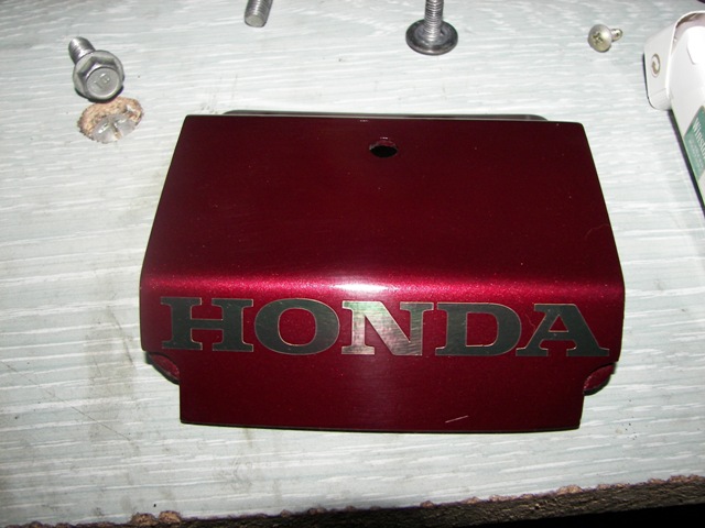

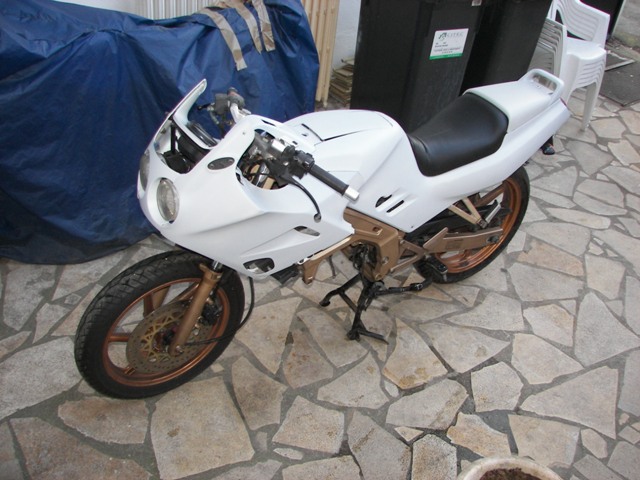

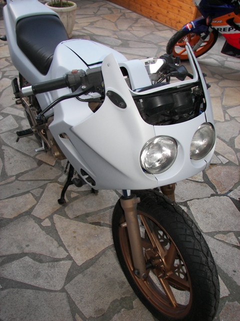

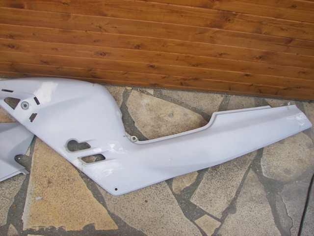

Voila je me suis décidé de repeindre le carénage donc pour l'instant décapage de tout les panneaux + mise en apprêt.
place au photos:

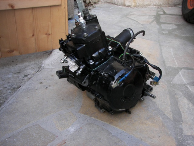

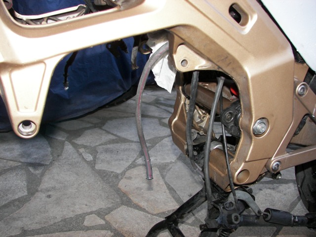

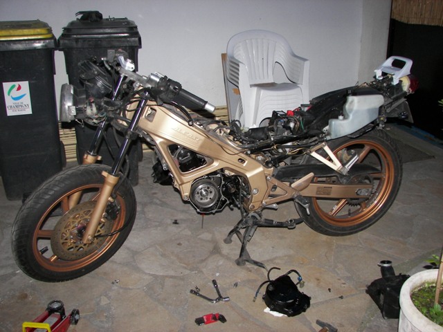

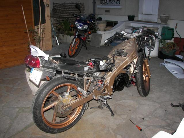

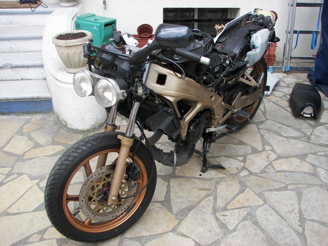

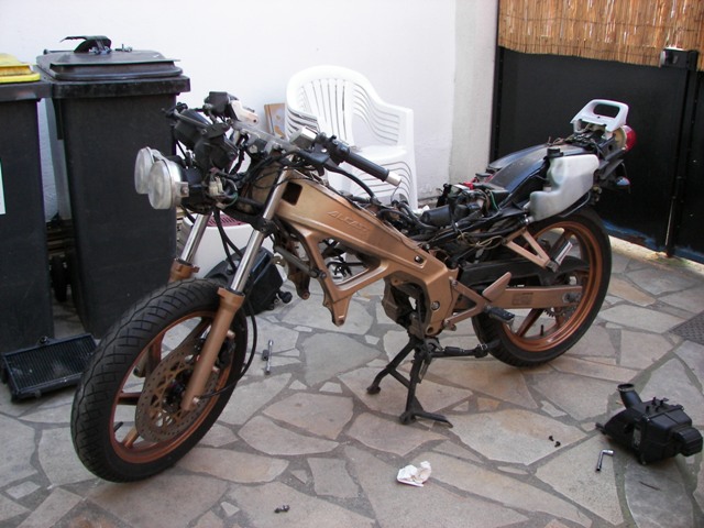

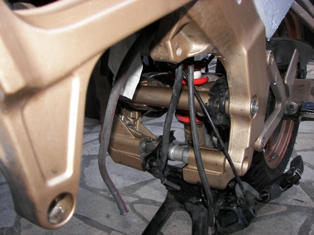

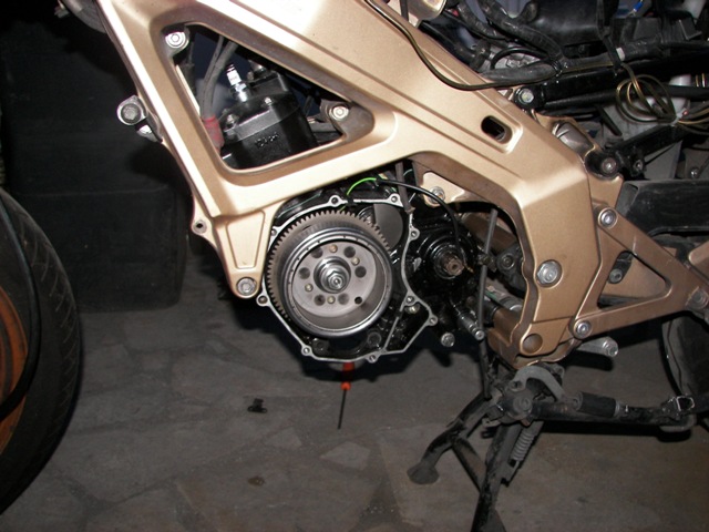

j'en ai profiter pour démonter le moulin et nettoyer un peu le cadre pour pouvoir remonter le nouveau moteur neuf que je voulais mettre sur la jc20 noir mais pour l'instant il va aller sur celle la le temps du rodage.

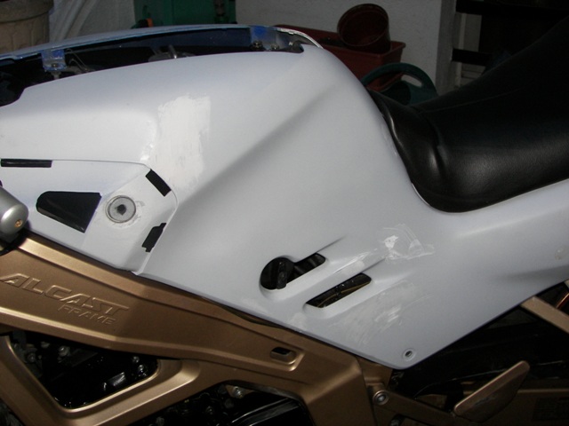

quel style me conseilleriez vous ?
Re: Bientot un 3eme NSR...
Unread post by mrbrikolage » 31 Mar 2009, 13:20
je suis pas un pro en retouche photo, c'est juste pour vous montrer la séparation
si vous avez d'autres idées je suis preneur en restant en bi ton gris anthracite et bordeaux

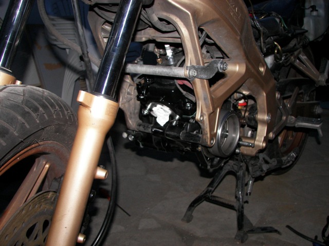

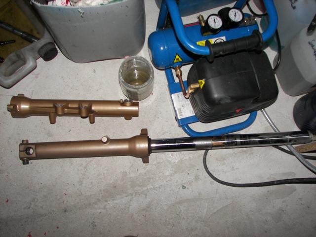

Bon comme j'ai un tube de fouche qui pisse l'huile j'en ai profiter pour les démonter et les changer:
Par contre il y a un circlips dans le fourreau qui maintient le joint spy en place.
Faut il le changer ou on peut réutiliser l'ancien en étant bien nettoyer ?
c'est pas pour le prix que ça coute mais je voudrais pas attendre la commande de ses pieces et remonter dans la foulée.

Unread post by bopi69 » 02 Apr 2009, 15:52
par sécurité je changerais tout... tu seras sur de pas y revenir dessus plus tard!!! :wink:

Bon j'ai remonter tout ma fourche ce week end, j'ai remis de la 20 comme grade d'huile c'est un vrai bout de bois la bècane, à priori pas de fuite c'est que j'ai bien remonté l'ensemble.
Ce soir si j'ai le temps je fais éssayer de remonter le moteur et peindre quelques pieces dans la semaine.

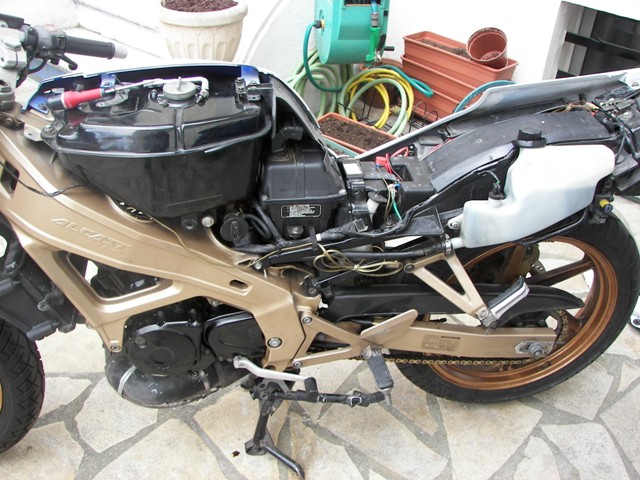

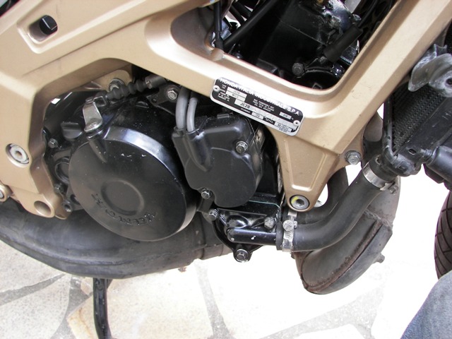

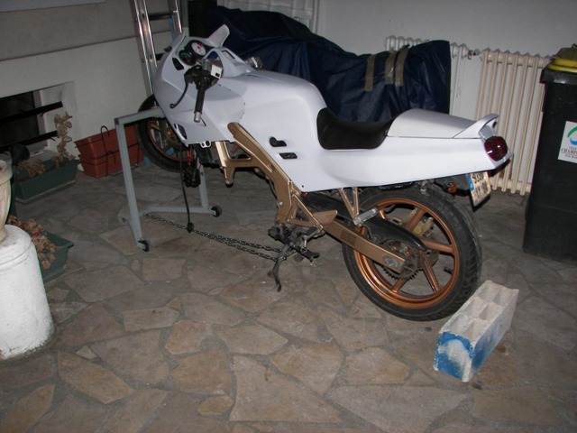

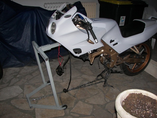

encore des petites news, hier soir remontage du moteur dans le cadre.

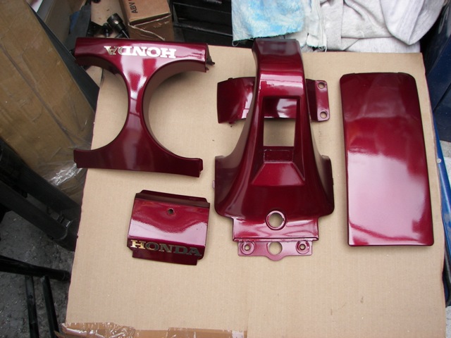

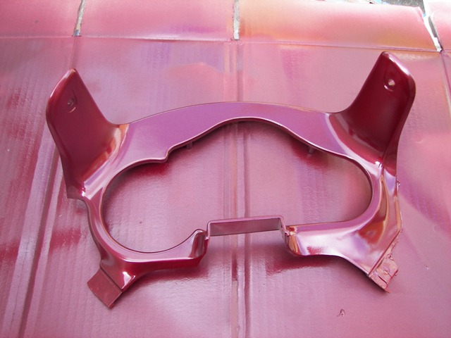

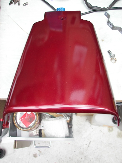

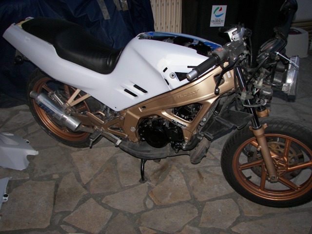

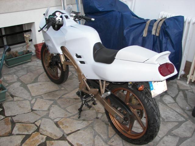

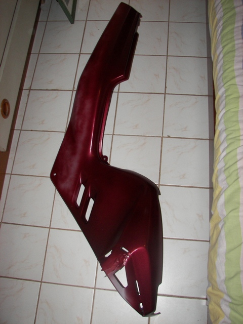

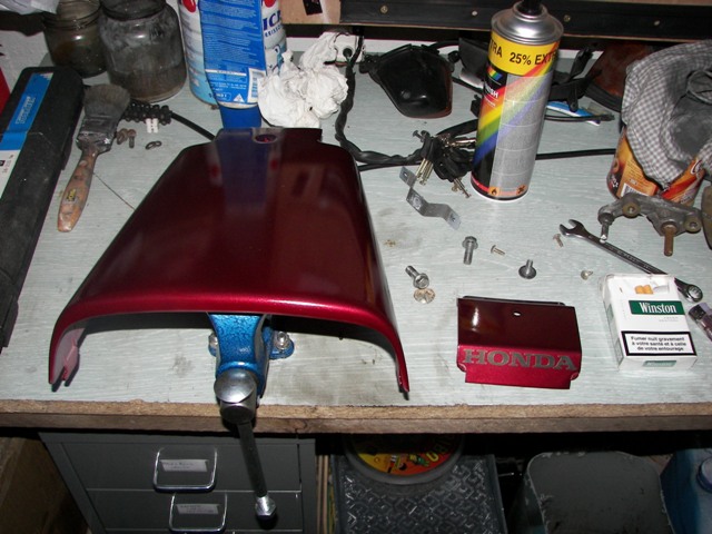

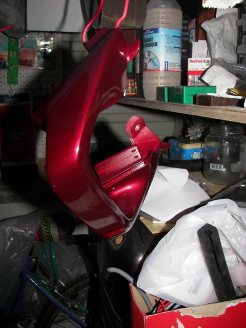

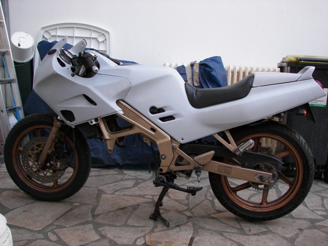

bon voila des petites new niveau peinture pourvoir ce que ça donne place aux photos:
Re: Bientot un 3eme NSR... en mode rénovation

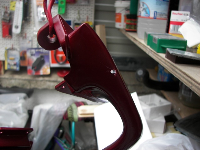

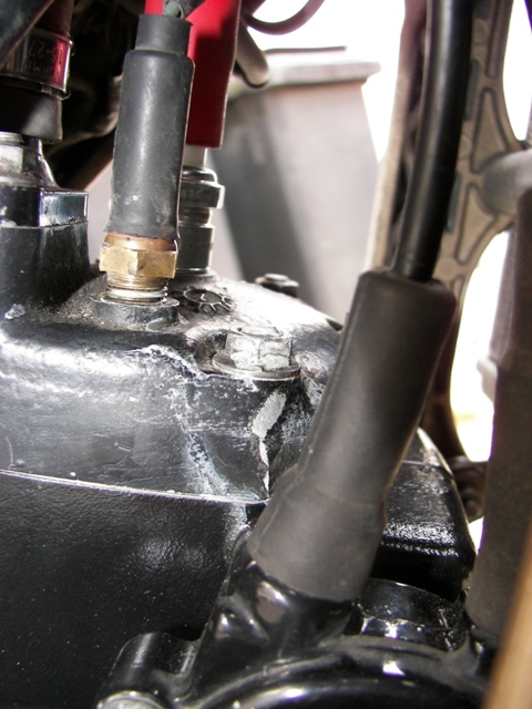

Unread post by mrbrikolage » 12 Apr 2009, 02:26
il y a la peinture qui a merdée sur la poignée (cloque à refaire)

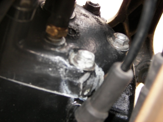

et niveau moteur j'ai une fuite de LDR sur la culasse au niveau d'un goujeon.
sinon rodage en cours déja 45 km et il me reste les 2 panneaux de la tete de fourches à peindre complets + un panneau Ar et apres j'attaque le noir sur les panneaux Ar, et je serais peut etre obligés de mettre un liseret pour la délimitation.
Unread post by vinz47 » 12 Apr 2009, 02:36
mrbrikolage wrote:niveau moteur j'ai une fuite de LDR sur la culasse au niveau d'un goujeon
super la couleur misterbricko :wink:
pour la fuite ça me rappelle quelques chose... :scratch:
ça m'a fait la même j'ai mon idée sur le truc en espérant que ça soit pas très grave... déculasse et regarde l'état du cylindre au niveau des filets goujons, ensuite si tu peut, tu contrôle le plan de joint du cylindre, en prenant une plaque de verre une feuille à poncer très fin à l'eau tu fais quelques huit avec le cylindre et tu regarde si l'eau gris/noir te laisse une trace tout le tour du filet du goujon
