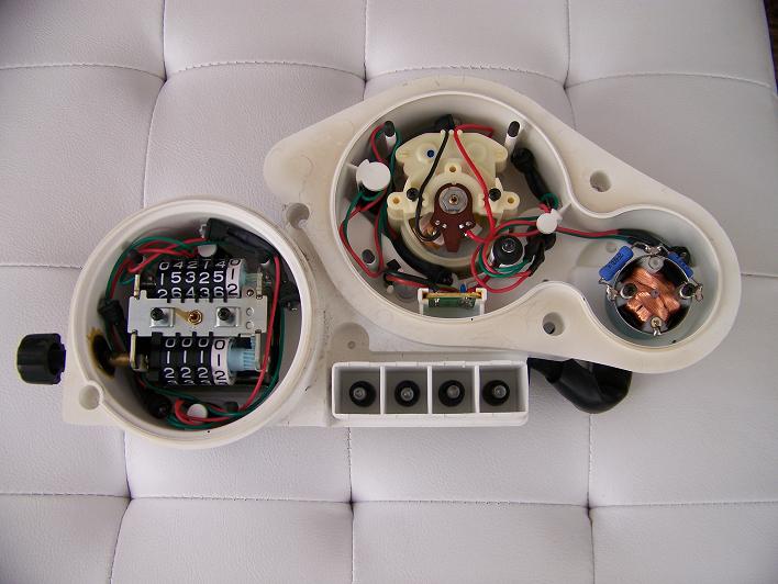

Voici déjà l'allure du compteur après placement des leds (huit).

tous les fils vert et rouge c'est toi qui les a rajouté pour metre des del uniformément?
Pour les fond de compteur il faut choper des fond de compteur d'origine et enlever le noir pour coler les blanc a la place préalablement imprimé sur du papier glacé ou photo

je viens de m'amuser à mettre les fonds sur word . j'ai fait un tableau et j'ai inséré les photos de dans puis j'ai mis les photos à dimensions avec une réglette et ça marche pas mal

si non pour les imprimer ça va mais pour les monter il faut enlever le noir d'origine qu'il y a sur le plexi?
( pour info le petit téton qui maintien l'aiguille au zéro est juste emboitué dans le plexi il s'enléve)

tu débarques ? j'ai fait un tutto dans le fichier infos . cependant à ta décharge je n'ai pas précisé que ces butées étaient juste emboitées et très fragiles . quand aux fonds d'origine , je les ai passés au papier 600 à l'eau pour tout virer puis j'ai ajusté les nouveaux fonds et j'y ai mis 4 micro points de cyanolite . les butées sont bien sûr remontées avec un point de cyanolite . les aiguilles sautent bien à condition d'avoir la bonne fourchette (à tarte c'est le mieux, regardes le fichier infos ) , la plus emmerdante c'est l'aiguille de température qui vient avec son axe et il ne faut surtout pas le remonter en butée . il faut le remettre en 2 temps :
1) on pousse l'axe avec l'aiguille juste pour l'enclencher au fond puis on laisse aller l'aiguille et si nécessaire on passe à l'étape 2
2) on tire un poil pour la décrocher et on la met à 1 mm de la butée et on laisse de nouveau aller
3) on recommence si nécessaire car c'est très sensible

dsl Alains je l'ai lu l'info.doc ma question concernai juste les plexi.
Ce que je vien de fair j'ai découpé un disque de plexi refait a l'identique de l'origine sur le quel viend mes fond imprimé sur papier photo.
comme ça je conserve mes origine.
