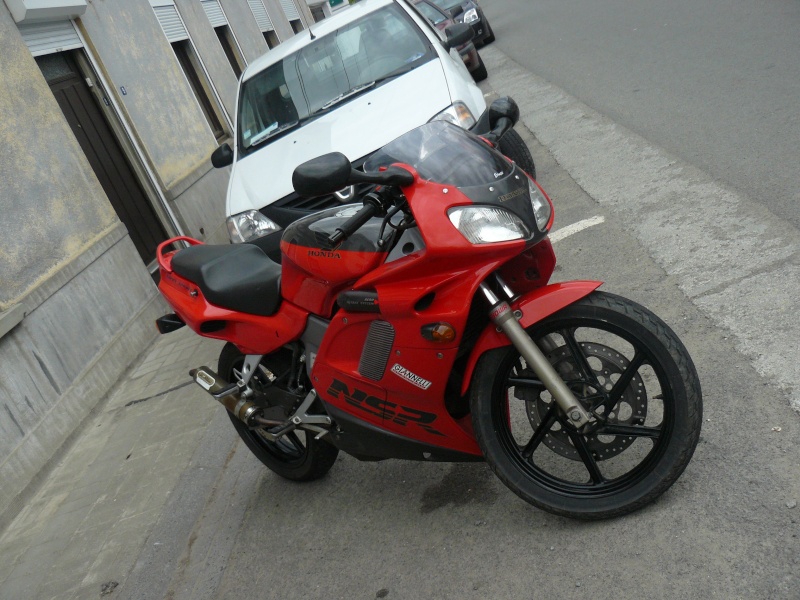

Bon bein voilà,j'ouvre un topic dédié à la NSR 125R de ma p'tite femme "Létis" (elle doit encore venir s'inscrire :mrgreen: ),donc c'est une JC22 de 1996 elle a 26.000km,quelques petites bricoles à prévoir et une bonne révision à faire! ;)

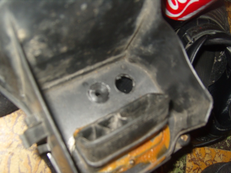

Pour commencer démontage du CDI:
Ensuite débridage en coupant le pont:
Puis rebouchage au pistolet à colle:

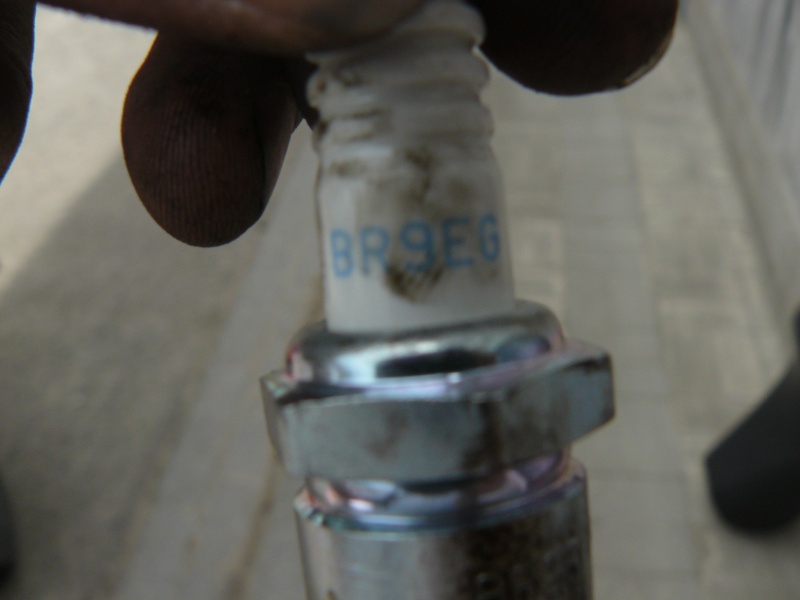

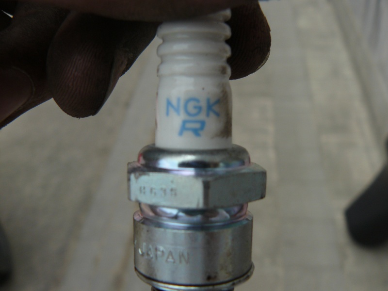

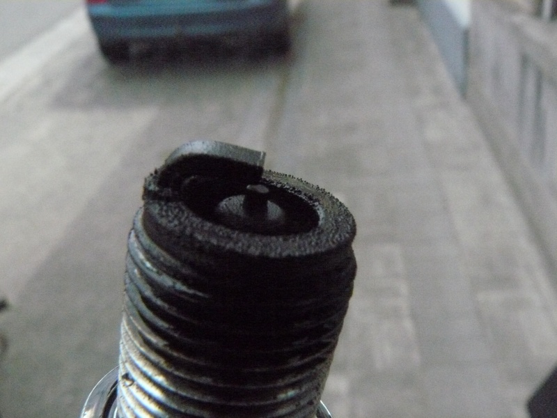

Ensuite vérification des bougies NGK-R quasi neuves:
Plus précisément BR9EG:
Voici l'état de l'électrode: (j'ai bien brossé à la brosse de fer mais oublié de faire une photo :oops: )

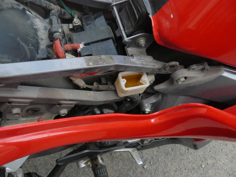

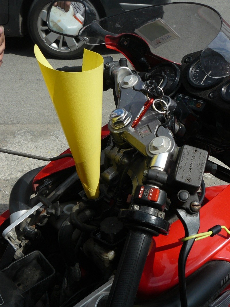

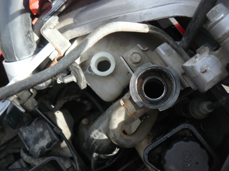

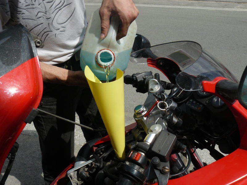

Vérification des fluides,ça à donné qu'il n'y avait quasi plus de LDR ni dans le bocal et quasi plus dans le radiateur:
Heureusement,j'en ai en stock: (je dois avoir 3 ou 4 bidons même! :lol: )
Ne trouvant plus mon entonnoir,j'ai utilisé un morceau de farde plastique :lol: :
Démonstration:

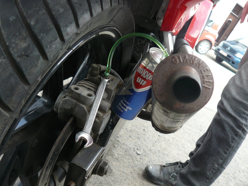

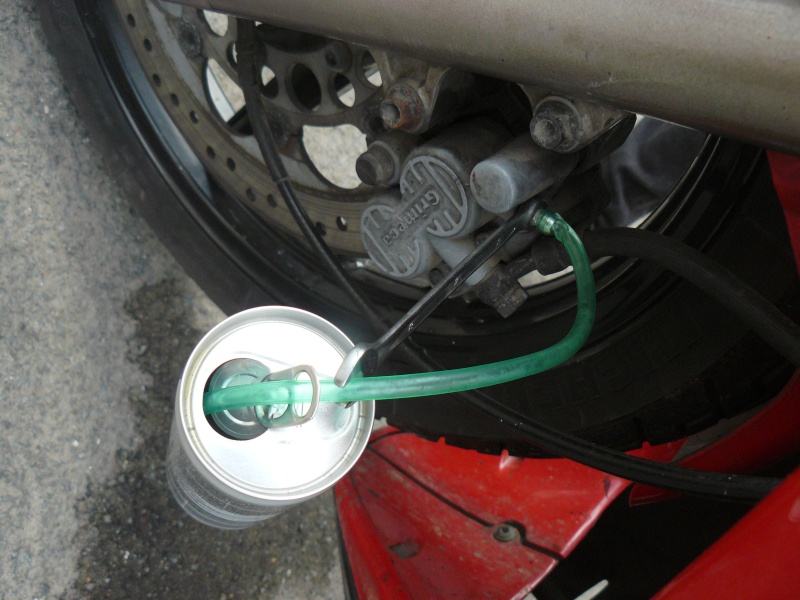

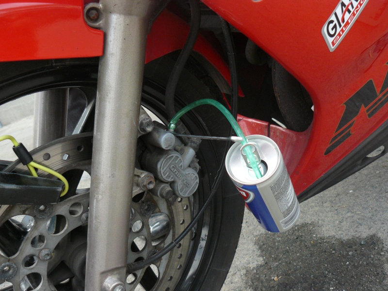

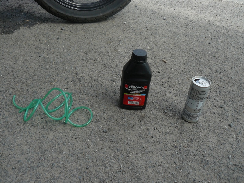

Ensuite comme je ne savais pas depuis quand ça à été fait,je me décide à purger les freins,voici le matériel nécessaire,un bidon de DOT-4,un tuyau d'aquarium :mrgreen: une clef de 8 (avant) et de 10 (arrière) et une canette de boisson énergétique (ça marche aussi avec canette de bière ou coca) :lol: :
On commence par l'avant: (j'ai oublié de faire une photo du vieux liquide tout brun)
Installation du dispositif et purge de l'avant:
Et on purge aussi l'arrière:
Et pour purger c'est ma p'tite femme qui pompe: (sans jeu de mots!!! :lol: )

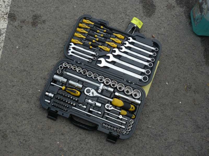

Voici ma petite valise indispensable pour la mécanique:

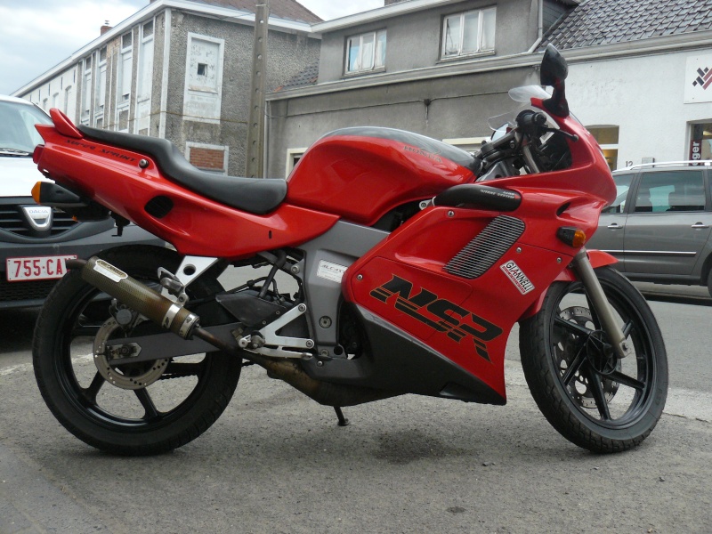

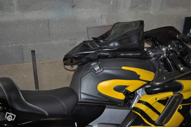

Bon,question esthétique,un truc qui cloche vachement sur notre NSR c'est la selle,elle est piquée de petits trous un peu partout et griffée,donc on aurait en projet de changer,mais cette nuit en faisant des recherche pour ma future NSR 125 à moi (ouais,j'essaie de troquer ma Vento TD contre une NSR JC20 ou JC22! :mrgreen: Bon,je sais,c'est en troquant qu'on devient trop con! :lol: ) je suis tombé sur ça:
Donc,je contact le vendeur de la NSR juste pour savoir où il a trouvé sa selle et il me dit que c'est d'origine! :shock:
Donc question: Où? Quand? comment? Pourquoi? Pour qui? :sm2:
Mais surtout qui saurait me trouvé l'info du N° de Réf (enfin ça risque de revenir cher neuf) ou mieux est-ce possible de trouver ça d'occaz? :sm3:
J'ai vu que cette même selle existe aussi en jaune: (on ne voit pas bien,mais c'est ça)
Et ça donne encore mieux avec la protection de réservoir en cuir:
Maintenant,reste à voir la déco que ma femme voudra faire sur la moto (hé oui,elle voudrait la repeindre par la suite car la peinture n'est plus trop en bon état,il y a de petites griffes par ci par là! :? ),mais moi je kifferai ça en noir/rouge (là pour illustrer j'ai trouvé que la protection de réservoir jaune) en plus de la selle! :sm3:
(Quoi qu'en noir/jaune,ça déchire aussi et en plus ça serait assorti à ma MX3 "Yellow-Racing"! :mrgreen:

non ce n'est pas d'origine sauf s'il a demande au concess d'entre mais ca ne vient pas de chez honda mais de la : http://www.bagster.com/moduleselle/appl ... hp?lang=fr
tu fais la selle que tu veus de la couleur que tu veus :wink:

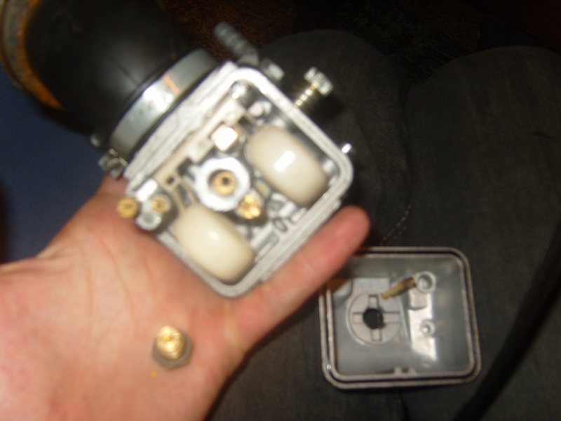

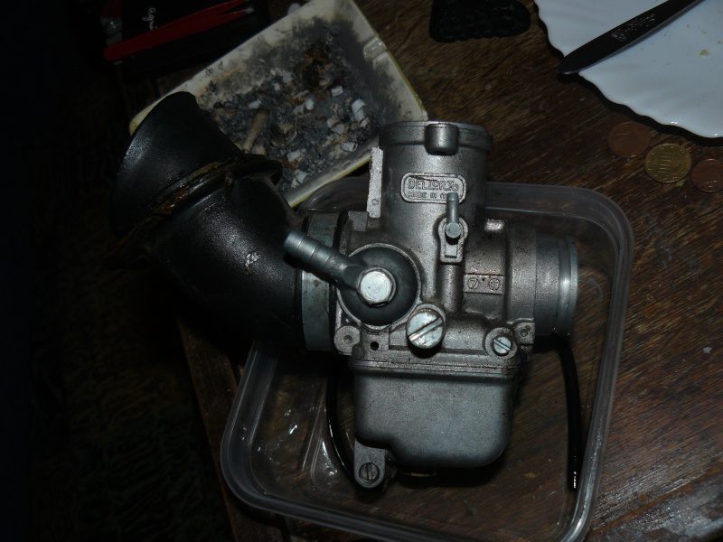

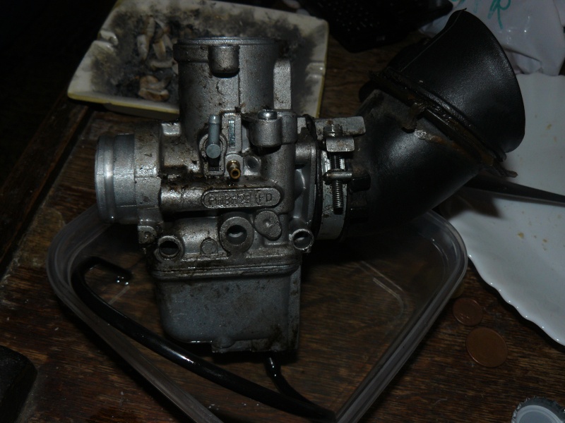

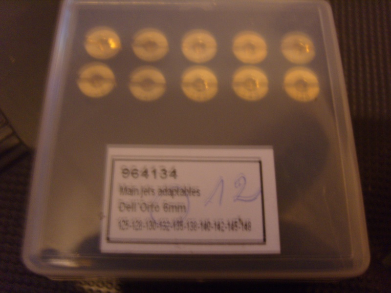

Bon,là je viens de démonter le carbu (je profite que la moto dort dans le couloir et non au garage! :mrgreen:),pas très évident à sortir,mais j'y suis arrivé en 30min! :D
Donc c'est bien un Del'orto PHBH28 FD! ;)
Petite question,j'ai tiré les 2 boulons de 8 dur le dessus pour retirer l'aiguille/câble d'accélérateur,et il y avait une toute petite plaquette en alu placé sous un des boulons avec des N° frappés dessus: "R 4157" ça veut dire quoi???

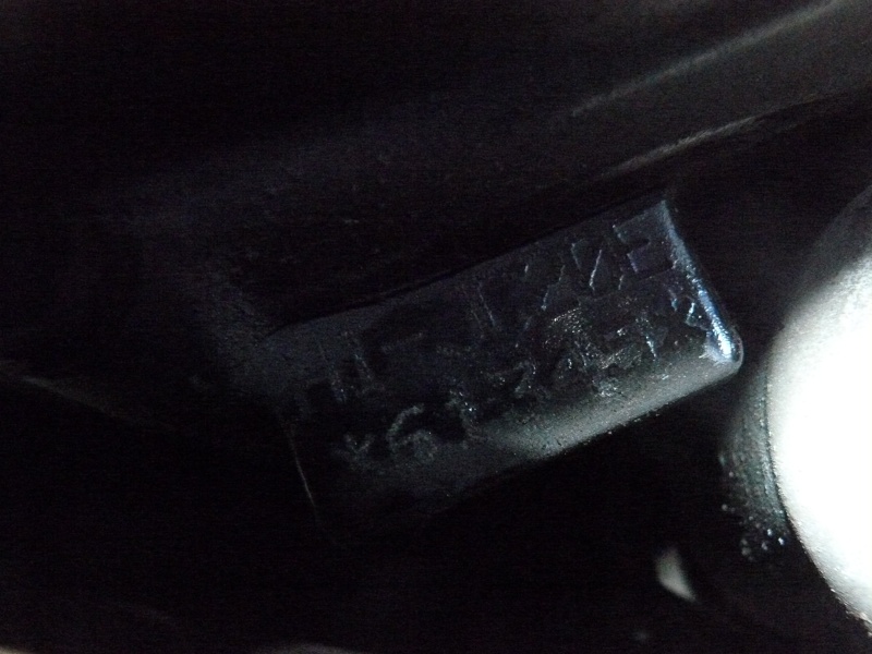

Enfin sinon autre petit constat,en regardant sur le bas moteur,je remarque que le N° moteur commence par "JC20E",c'est normal pour une JC22?
Je sais je pose pleins de questions,mais bon,j'apprends à connaitre cette machine et y'a des p'tits trucs qui m'intriguent! :mrgreen:
Bon,voilà pendant que j'uploadais les photos,j'ai ouvert le carbu et le gicleur principal est un 132,le ralenti un 38,celui de puissance 55 et starter 60,ça fait pas un peu juste pour la config de la NSR (ligne Giannelli,CDI débridé,bride de la pipe viré,etc... et bientôt boitier à LED),ce ne serait pas la config d'origine que j'aurais par hasard?
Donc va falloir que je me trouve un pack de principaux de 138 à 145,des puissance de 56 à 60 (j'ai déjà le 55 :mrgreen: )un ralentis de 42 et pas mal de patience pour les essais! :?
C'est vrais qu'elle broute pas mal à certains régimes,elle n'est pas assez linéaire dans certaines plage! :(
Bon,je crois que je vais attendre vendredi pour la remonter,en plus le filtre est encrassé et s'effrite,je ne sais pas si il y a des filtres à meilleurs flux que les mousses d'origines? (pas de cornets)
Bah voilà,si vous pensez qu'il y a un truc que je devrais vérifier tant que j'y suis ou que j'ai oublié,n'hésitez pas! ;)

Re: [Létis / japan-power] NSR 125R JC22 Rouge '96
Unread post by bobby » 02 Jun 2011, 08:20
En effet, pour les gicleur c'est la config origine
Unread post by gdx666 » 02 Jun 2011, 10:53
la plaquette alu je ne l'ai plus donc ?
tout les numeros moteur commence par jc20e
change tes gicleurs vite
le filtre d'origine va tres bien mais il faut l'ouvrir tu trouvera ca dans tout sur le nsr dans la partie documentation
monte une bougie platinum (br9evx) au mini le top etant irridium (br9eix)
:wink: :wink: :wink: :wink:

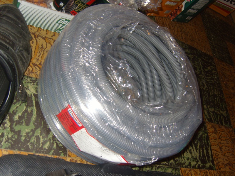

Pour libérer la boite,est-il possible de relier les tubes aux prises d'air de carénage avant pour avoir de l'air le plus frais possible?
Sinon,les cornets sont-ils vraiment déconseillés sur les 2T?
Merci d'avance! ;)

Unread post by bobby » 02 Jun 2011, 13:29
Avec les tubes tu vas surtout récupérer plein de merdes et de bestioles sur le filtre.... les cornets sont à éviter si tu ne veux pas régler ton carbu au moindre courant d'air ou rayon de soleil..

C'est vrai qu'en y réfléchissant,pour le cornet c'est pas pareil que sur les caisses,y'a pas de débitmètre qui calcule le volume d'air aspiré et adapte la quantité d'essence injecté! :?
Pour les buses,il suffit d'y mettre des grilles fines ou bas nylon pour éviter les bestioles! :mrgreen:
Mais à voir aussi si à certaines vitesses trop d'air frais ne faussera pas le réglage carbu?
(Un même volume d'air plus frais contient plus d'oxygène qu'un même volume d'air plus chaud)
Donc je pense me contenter de libérer la boite d'origine,ça devrait suffire largement pour l'usage qu'on va en faire,on cherche peut-être de bonnes perfs,mais avant tout la fiabilité! ;)

Unread post by gdx666 » 02 Jun 2011, 17:48
le probleme est surtout qu"un 2t a besoin d'un volume d'air calme a aspire , l'arrive d'air force marche en compet mais le reglage de la carburation devient tres tres delicat
pour le filtre a air d'origine, il suffit de le garder propre pas besoin de changer de mousse il faut pense qu'il a etait calcule pour le moteur dans sont etat d'origine non bride alors avant de manque d'air de ce cote tu as de la marge , la bride est plutot le couvercle qui a une section d'entre sous dimentionne pour garder de la marge sur la fiabilite moteur mais marge de secu + bridage , on peut y allez tranquille :wink:

Bon voilà des p'tites news,cet aprèm j'ai été chercher les gicleurs principaux à 12€ la boite
(125-128-130-132-135-138-140-142-145 et 148)
Dons j'ai monté un 142 (je test demain car là il fait un peu tard pour ma voisine! :mrgreen: )
Ensuite,comme la boite à air n'a pas encore été libérée,je décide de m'en charger,mais n'ayant pas de cintros sous la main et pas la patience de trouver une chute,j'ai fini dans un magasin de bricolage et j'ai acheté 25m de 20mm! :lol:
Après,je coupe 3 morceaux de taille identique!
Ensuite perçage de la boite et... la batterie de la perceuse qui lâche! :sm1:
Donc je vais attendre 1h ou 2h que la batterie charge un peu,puis je fini les trous,j'élimine les bavures,dégraissage/nettoyage de la boite à air,je place les cintros,j'isole au pistolet à colle et je remonte le tout! :sm2:
A suivre... :mrgreen: :mrgreen: :mrgreen:
