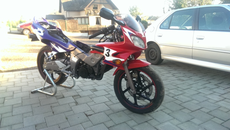

Salut tout le monde ! Je m'appelle arnaud je viens d’Alsace (Haut-Rhin précisément ) , j'ai 23 ans , je suis propriétaire d'une NSR jc22 de 1998 depuis 1 mois. Elle totalise 22500 km.

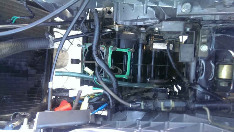

Quelque photos ( démonté , vous allez comprendre pourquoi par la suite :sm5: )
Apres une prise en main calme , je suis partie en montagne avec un passager ce qui a été de trop pour mon piston encore d'origine ( info de l'ancien proprietaire ) , arrivé a 8000tr en 3ème ... roue bloqué ... serrage ...

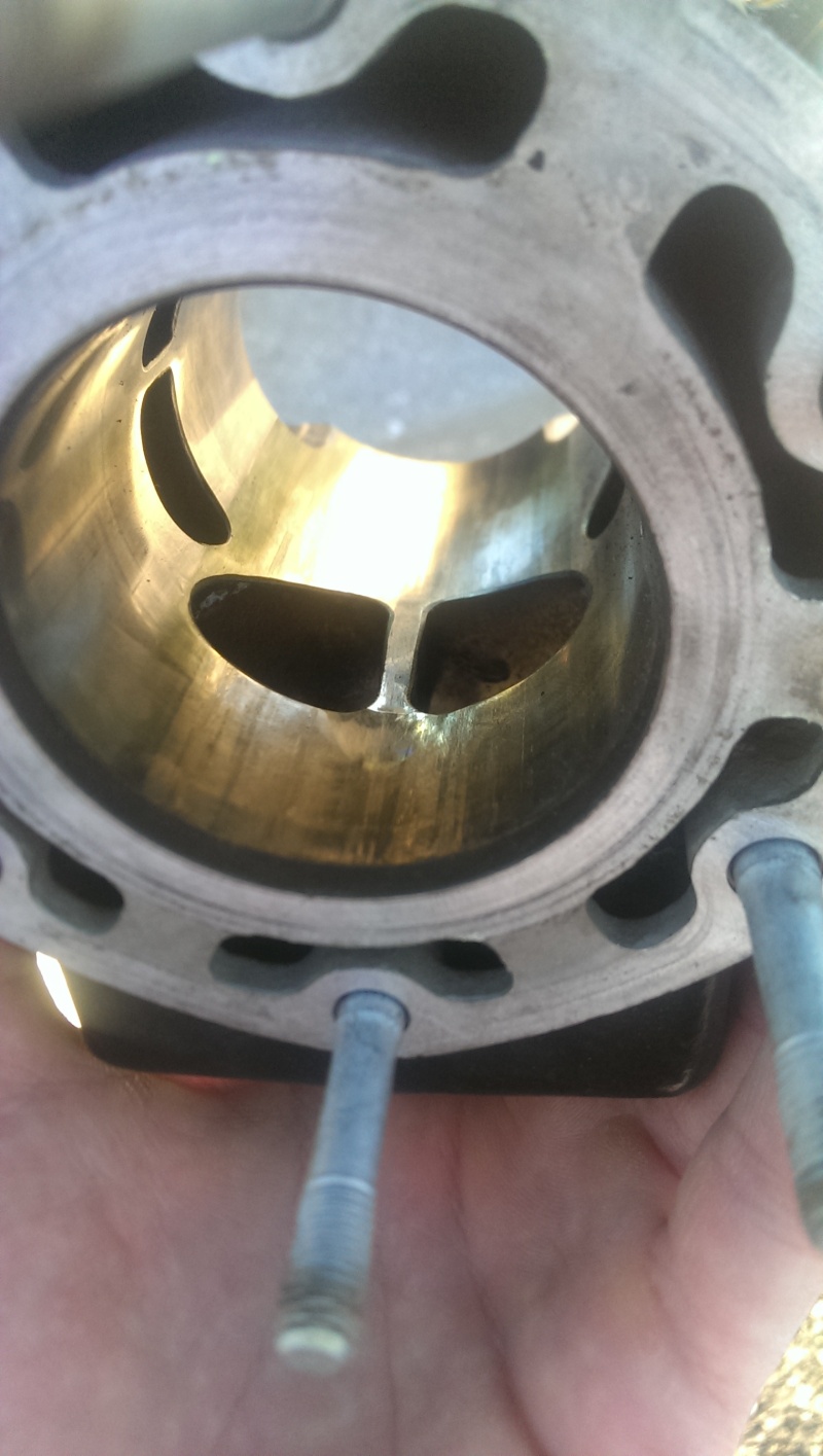

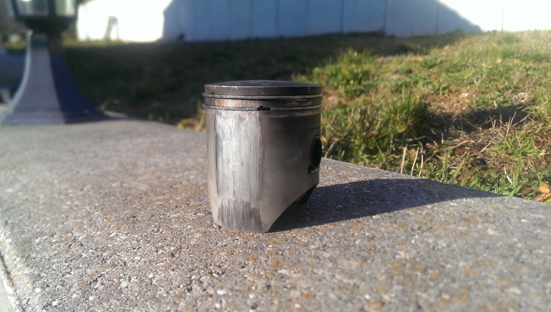

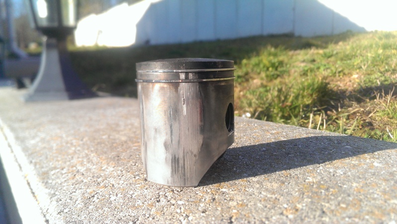

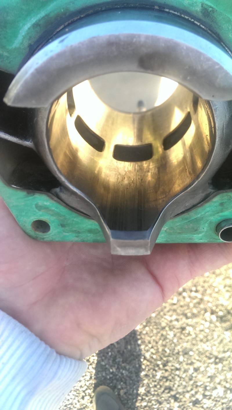

Apres démontage et avoir été mis au courant de la maladie de la barrette d'échappement , le résultat est sans appelle ....
Piston serré et barrette fissuré :
photos du bloque moteur :
Dans cette situation , je me sent obligé de changer de piston cylindre et mon choix se porterait sur un cylindre de JC20 qui a se que j'ai compris a des diagrammes plus intéressent car plus élevé ( l’éternel conquête du poney en plus :twisted: ) associé a un piston technium, passage de gestion de valves en JC20 ( obligatoirement ), CDI débridé ou gestion IGNITECH .
Ayant regardé les ( nombreux ) topics sur ce montage , j'aimerait récapitulé un peut tout se que j'ai pue lire :
Es que monté un ensemble cylindre / culasse de JC20 est préférable ? Culasse de JC22 comprimé plutôt ? Gestion IGNITECH des avis ?
J'en appel a ce parlant en connaissance de cause, des avis ? des conseils de montage ?

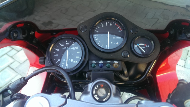

Undertaker88 Bah on peut dire que tu a un moteur très en forme ou un compteur un peut trop optimiste :lol:
Posts: 1006
Joined: 27 Mar 2011, 20:00
Moto: Honda Nsr 2003
Location: Montpellier
Re: Présentation Arnaud
Unread post by liryc » 01 Mar 2014, 20:22
je pencherais pour un compteur optimiste lol
au GPS ? quelle Vmax ?
roue avant de jc22 ?
190 km/h réel me parait plus que fantaisiste :roll:

Piston:
Cylindre:
Cote D:
