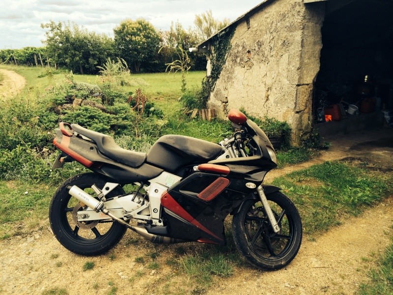

salut à tous.
je m'appel wilfried.
j'ai 35 ans et je retape des motos 125. c'est mon loisirs.
j'ai décidé de retaper une NSR jc22 de 98.
la voici

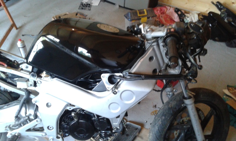

pour commencer la bête .
on voit bien que les carénages sont très ternes.
donc je vais m'en occuper.
car une fois le démarreur démonté, je me suis rendu compte que le rotor est en court circuit.
donc hs.
j'ai bien essayé de le réparer, mais il manque de pêche. donc il faudrait que je fasse rebobiner le rotor ce qui coute un bras.
donc j'ai acheté un démarreur sur le net (d'occasion)
j'ai aussi acheté un faisceaux (je passe sur un autre forum) car je ne sais pas si c'est due au meli mélo de branchement sur le CDI, mais le faisceaux est en parti en court circuit.
peut être due au démarreur aussi.
bref, je m'attaque à la peinture.

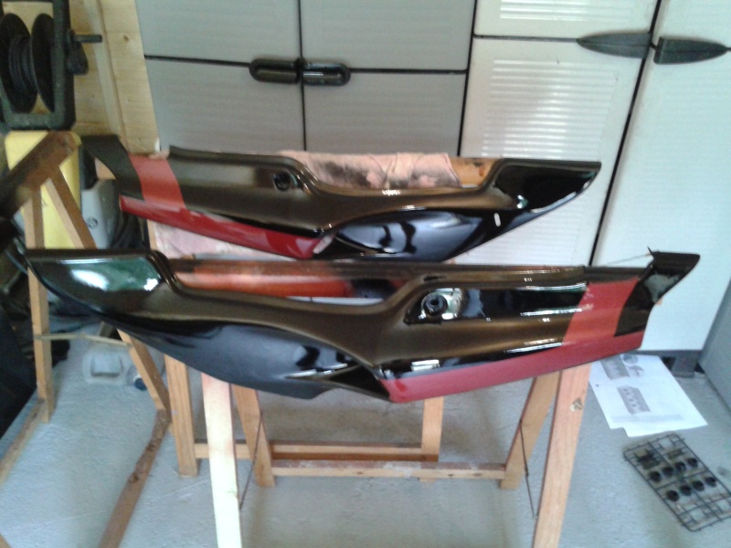

le premier flanc
après que j'ai refais la peinture et vernis.
les coques arrière.

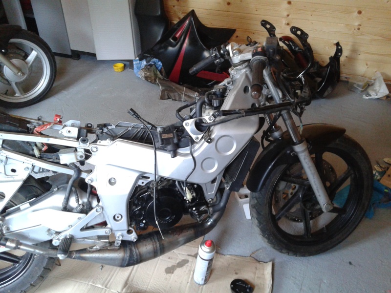

aujourd'hui j'ai repeint et vernis la tête de fourche.
je ne remonterai que quand j'aurais fais les premiers essais de démarrage.
je la remonte pour commencer en origine (sans débridage) pour voire les différences avec les différents éléments.

j'ai bien attaqué le remontage après avoir tout nettoyé.
mais petite question.
il me reste 2 pattes de maintien qui étaient dans une boite, mais je ne sais pas ou elles vont.
pourriez vous m'aider?
j'ai aussi une prise qui est seul la pauvre, mais je ne sais pas ce qui ce branche dessus, car je n'ai aucune prise de libre.
la voici!
voici le remontage en attente!

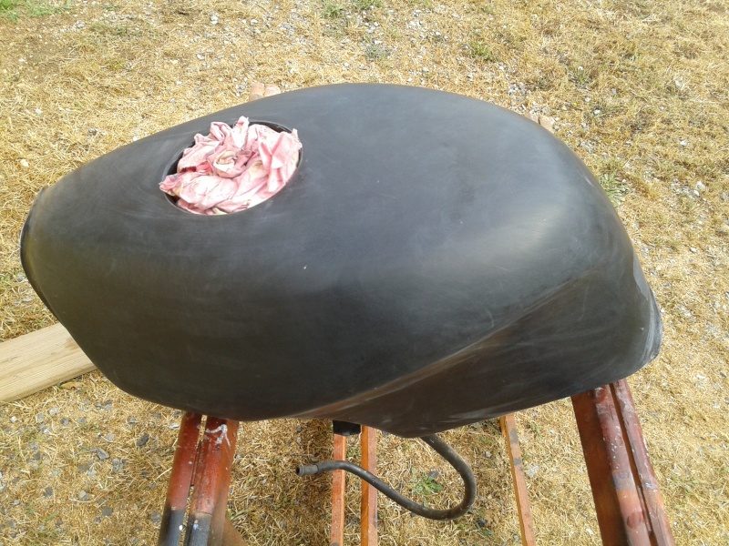

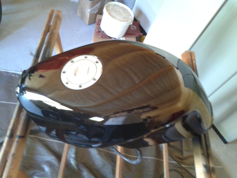

pour la peinture, elle paraissait belle, et elle l'était mais quand j'ai remonté la tête de fourche, je me suis rendu compte qu'elle marquait.
donc j'ai regardé de plus prêt et j'ai été obligé de reponcer entièrement mon réservoir à blanc (je n'ai pas encore fini.)
et je dois reprendre du départ.
apprêt, peinture et vernis. :cry:
