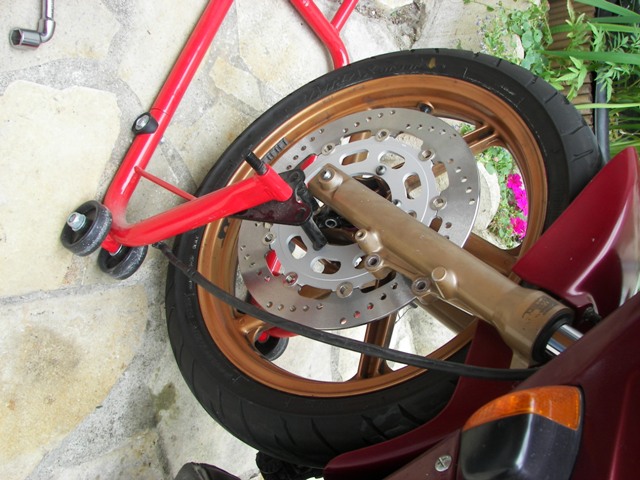

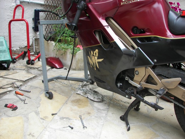

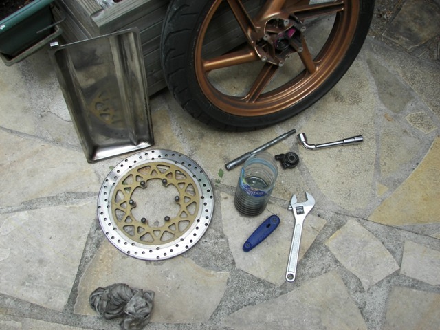

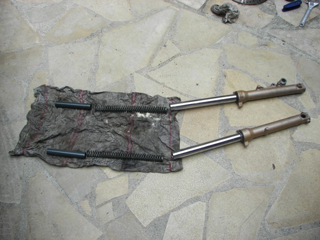

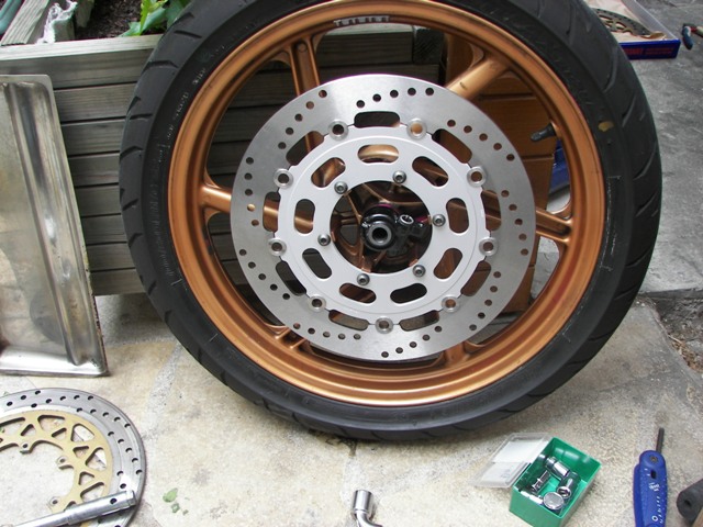

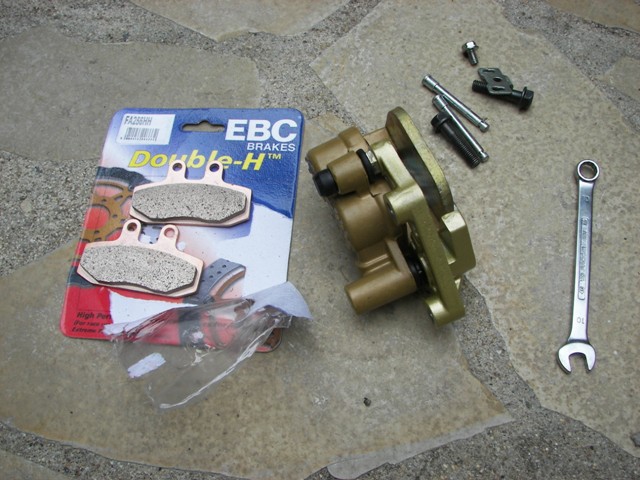

ce week end changement du disque et des plaquettes avant, changement de l'huile de fourche.
BEURK!!!!!!!
AVANT:
APRES:
j'en ai profiter pour changer l'étrier complet en neuf:

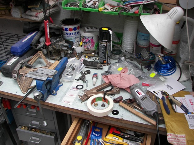

l'atelier car y'aurait pas de mrbrikolage sans atelier :mrgreen:
la bible

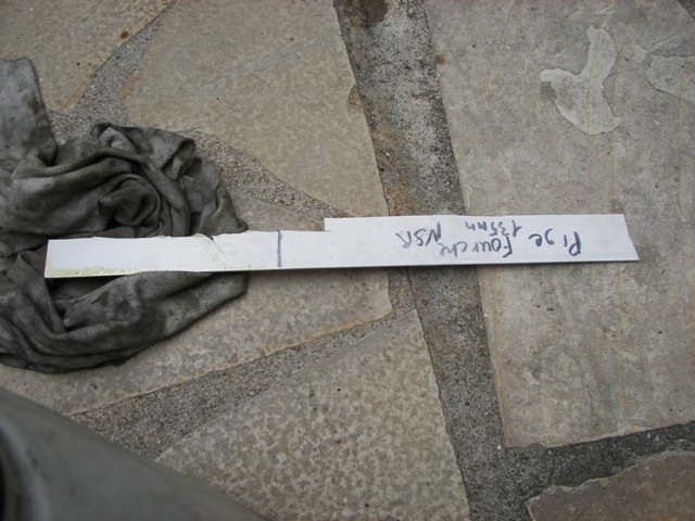

pour avoir la bonne hauteur d'huile: une pige

LeHautMarnais wrote:elle est belle ta chiotte Franck et t'as un bien joli disque didon !! :D
vivi il est tout neuf made in EBC brakes, j'ai voulu trouver un wave mais il n'y a pas pour nsr en tout cas j'ai pas trouver.
du coup c'est un flottant (JC22) mais compatible JC20.
Pour le moment je n'ai pas trop de mordant car rodage du disque et des plaquettes.

franck quand tu a virer les ressorts que reste t'il a faire pour enlever les tubes alu merci???? :wink:
Re: Remontage NSR JC20 Racing....
Unread post by mrbrikolage » 14 Jun 2011, 22:54
krauthaker wrote:franck quand tu a virer les ressorts que reste t'il a faire pour enlever les tubes alu merci???? :wink:
dévisser les vis de blocage des tubes en bas des fourreaux (mais vaut mieux les débloquer qd le ressort est compressé)
et apres tu tire deux ou trois coups tres sec sur le tubes en tenant bien le fourreau et tu auras acces au joint spy.
