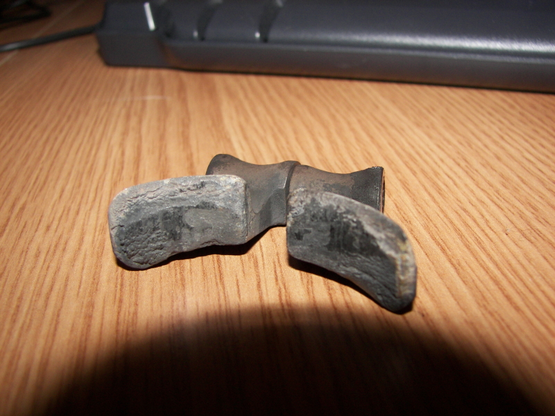

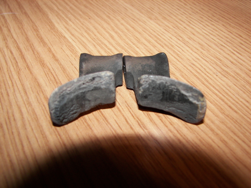

croyez vous que les valves sont mortes ou est ce que c'est de la calamine
pourtant j'ai frotté avec une brosse metalique et ça ne part pas.
on dirait que le metal ou la fonte est bouffé.
puis je les remonter comme ça ou il me faut des neuves.
merci de vos avis.

merci, ok je v essayer de décalaminer mieux que ça mais c'est pas gagner

D'après tes photos, tu as pratiquement 2 mm de calamine à enlever!!
Avec de l'huile de coude, tu devrais y arriver :wink:

Moi j'ai gratté avec un tournevis mais n'hésites pas à gratter fort, c'est du costaud cette calamine!! puis un petit polissage au 600 à la fin.

bon merci pour vos avis eclairés mais j'ai gratté fort et rien ne s'en va ou pas assez je pense que les valves sont bien bouffées je peux pas faire grand choses
puis je les remonter comme ça ou faut il que jen rachete d'autre
sur le site cmsnl.com il y en a a 24 euros piece

Tes valves ne sont pas bouffées!!
Elles sont en bon état, pourquoi les changer!!
Elles sont juste recouvertes de 2 mm de calamine par endroit.
Si tu n'y arrives pas, tu peux essayer de les laisser tremper dans de l'essence 1 journée ou 2 pour ramollir la calamine puis il faut juste de l'huile de coude!!
Eventuellement tu peux essayer carrement avec une lime mais fait attention à ne pas attaquer l'acier des valves!!!
PS: Tu ne peux pas les remonter dans cette état, la calamine va frotter sur ton piston, puis serrage!!
Sur ta photo, on voit déja les traces (lisses) de frottement sur le piston :evil:

Si t'a un Dremel ou équivalent, monte une brosse en bronze ou laiton.
Les deux sont assez souples et ne vont pas attaquer le métal mais t'épargner le frottage a la main :wink:

je vais essayer la meule du dremel mais je suis pas convaincu
il y a déja eu un serrage avec ces valves je me demande si le segment les a pas bouffé
par contre pour ma culasse j'en rachete une neuve car il ya plein d'impacts
ou jessaie de limer aussi

Les valves sont à 1 mm des segments donc tes segments ne peuvent pas abimer tes valves.
C'est plutôt l'inverse, comme je l'ai déja dit précedemment, c'est la calamine accumulée sur tes valves qui frottent sur ton piston et bousille ton piston!!!
Pour la culasse, essayer de diminuer les impacts avec du papier verre (200 à 400 au début puis 600 pour la finition)

bon ayé j'ai gratté les valves elles sont nikel chrome, ça brille vive le drémel lol
merci pour vos conseils
