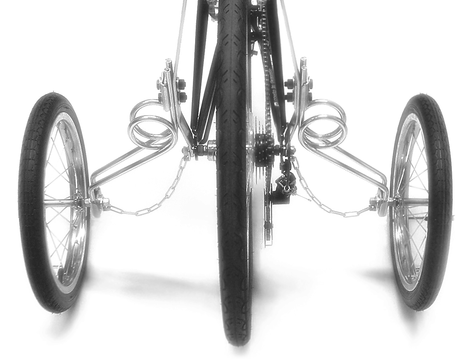

Unread post by Divi » 05 Dec 2010, 13:58
Je pense que le mieux c'est de laisser le TV 78 et de rajouter ça : http://www.citycle.com/wp-content/uploa ... senior.jpg :mrgreen:
(Tu gagneras en stabilité, et puis comme ça sur la neige : MÊME PAS PEUR ! :lol: )
Re: OBIMIC - NSR180rr - 2002 : The Beast
Unread post by LeHautMarnais » 05 Dec 2010, 15:26
oué sympa et vachement design je trouve :lol:
