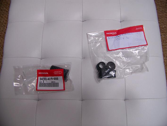

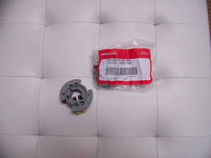

Fin de semaine dernière :
Achat de 4 silent blocs d'échappement neufs et d'un manchon de sélecteur de vitesse.
Réception des supports d'ampoule neufs d'Alains!

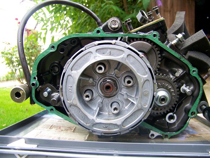

Le démontage du bas moteur à commencé. Les choses semblent se présenter assez bien.
L'avantage est que je dispose de deux bas moteurs, ce qui me permet de comparer les jeux.
Quelques remarques et questions.
L'arbre du selecteur de vitesse présente un jeu le long de son axe de quelques millimètres. En fonction de sa position, on peut même le tirer de près de 1cm (pareil pour les deux). L'arbre de sortie de boîte présente un jeu moindre.

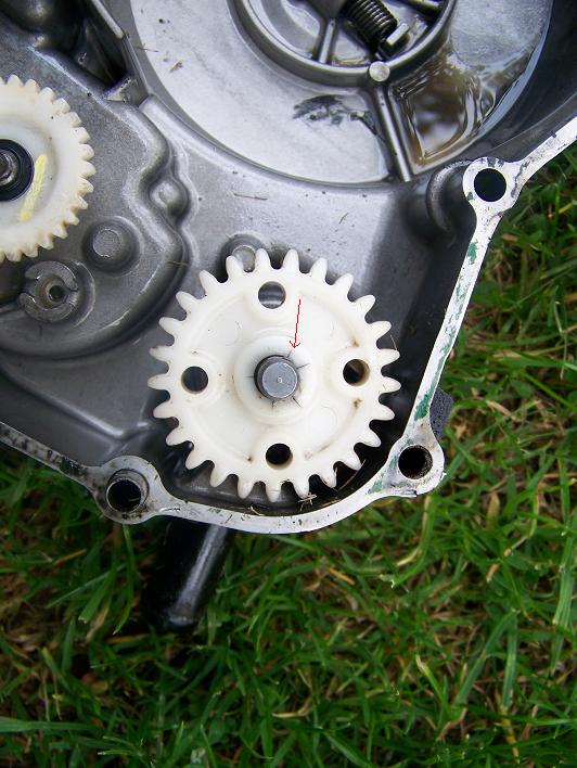

Si l'ensemble des éléments tourne librement, il n'en est pas de même de la pompe à eau. Il faut en effet réaliser un certain effort pour la faire tourner (ca doit bouffer de la puissance moteur). On remarque également que sa roue dentée (en plastique blanc) présente des petits traits irréguliers qui partent de son axe de rotation, s'apparentant à des petites fissures. Même constat pour les deux bas-moteurs. Si mes souvenirs sont exacts, il me semble avoir remarqué la même chose lors du démontage du bas moteur de mon CRM.
Puis-je interchanger mes deux volants magnétiques ? En effet, celui qui était monté sur le bas moteur de la moto ne présente pas du tout de rouille alors que l'autre en a un peu plus. Autant monter le plus propre. Cependant, les deux rotors sont percés, l'ancien de deux petits trous et celui de Dgux de quatre trous. Je pense que ces trous servent à équilibrer l'ensemble lors de la rotation. La question est de savoir si l'équilibrage a été réalisé rotor placé sur le vilo (dans ce cas il correspond à un équilibrage de l'ensemble rotor/bas moteur, ce qui signifie qu'il est malvenu de les inverser) ou indépendamment ?
J'avais oublié de mentionner que si la tête de bielle semble ne pas présenter de jeu radial et un jeu latéral de 0.45mm (on est largement dans les tolérances), il existe un léger "tanguage". Est-ce normal ?
J'ai essayé de regarder l'état des garnitures d'embrayage : difficile de se rendre compte.
Il me manque à present une clé à créneaux (merci les ingénieurs Honda) pour déposer l'embrayage ainsi que le balancier d'équilibrage.
Je vais également changer le joint spy de la tige d'embrayage et le joint de carter pompe à eau.

jessymach wrote: Si l'ensemble des éléments tourne librement, il n'en est pas de même de la pompe à eau. Il faut en effet réaliser un certain effort pour la faire tourner (ca doit bouffer de la puissance moteur). On remarque également que sa roue dentée (en plastique blanc) présente des petits traits irréguliers qui partent de son axe de rotation, s'apparentant à des petites fissures. Même constat pour les deux bas-moteurs. Si mes souvenirs sont exacts, il me semble avoir remarqué la même chose lors du démontage du bas moteur de mon CRM.
les petits traits de la roue de la pompe a eau je les ais vu sur les 4 bas-moteurs que j'ai vu ouverts. je pense pas que ce soit une faille.. enfin....moi je n'ai jamais eu de soucis.

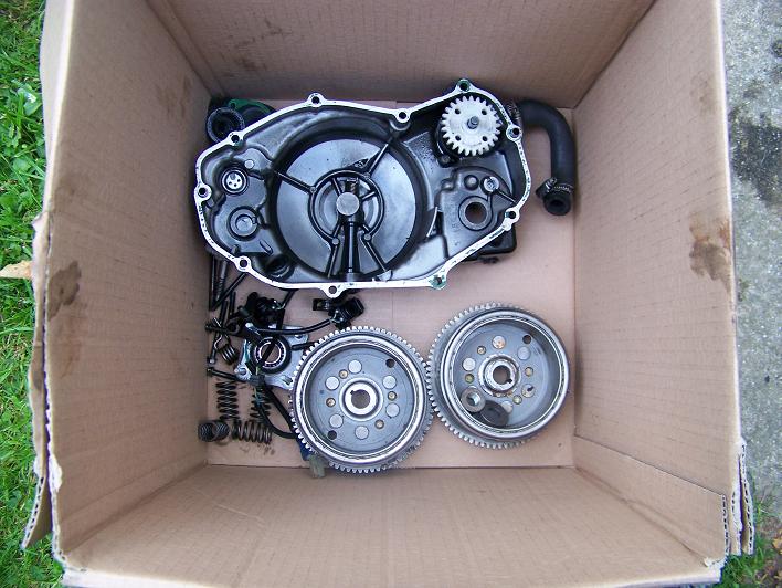

Voila quelques photos du bas moteur. En photo 3, les petites fissures, presentes sur les deux roues dentées (pas aux mêmes endroits). Cela confirme bien qu'il y en a sur toutes. J'ai deja extrait quelques joints spy.
