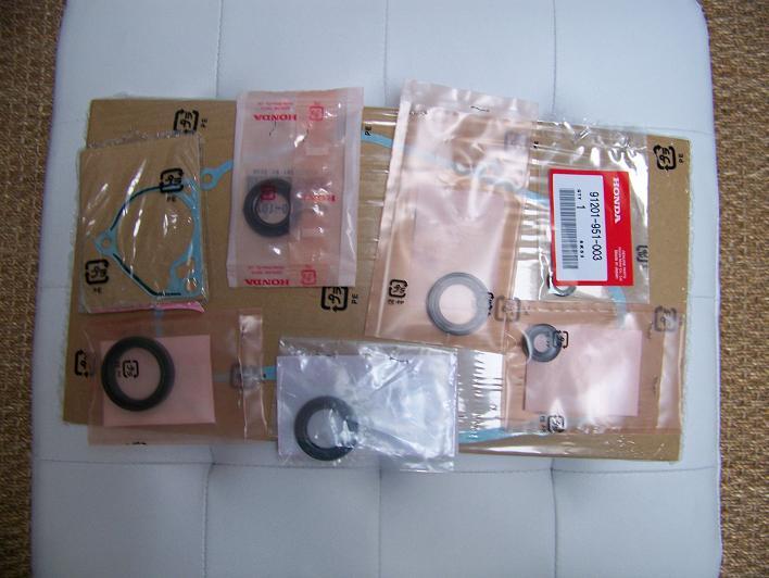

Aujourd'hui, j'ai été chercher l'ensemble des joints spi du bas moteur commandés chez Honda ainsi que les joints de carters de pompe à eau et d'embrayage. La prochaine étape est le démontage et le contrôle du roulement à aiguilles du balancier.

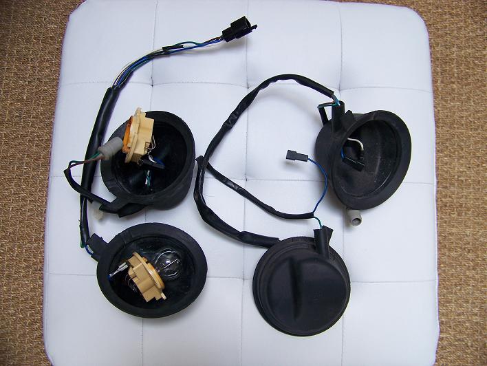

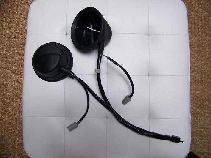

Travail de la matinée : Créer un faisceau complètement dédoublé pour l'optique avant.
Je suis parti de deux faisceaux simples (le mien et celui du Dob) :
Et voici le faisceau double obtenu :
Intérêt : Deux feux de position, deux feux de croisement, de feux de route !
Compter deux heures de boulot pour un travail propre : désassemblage, nettoyage de tous les éléments (pétrole, liquide vaisselle), repérage des élements, homogénéisation des longueurs des cables, assemblage (j'ai repris le principe des connecteurs écrasés présents d'origine), finition, scotch...

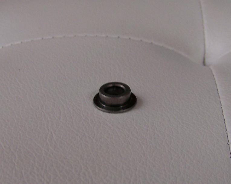

Dernier point, j'ai trouvé cette petite pièce. Où se place-t-elle et de quel côté ?

Unread post by jessymach » 06 Aug 2008, 21:05
Vraiment personne pour me dire où se trouve cette petite pièce ? (diam env 10 mm)

Unread post by MOBIUS089 » 06 Aug 2008, 21:17
Reservoir!Silent bloc entre reservoir et cadre? :roll:

Unread post by jessymach » 06 Aug 2008, 22:41
Non, elle est située dans le BM, côté embrayage.
