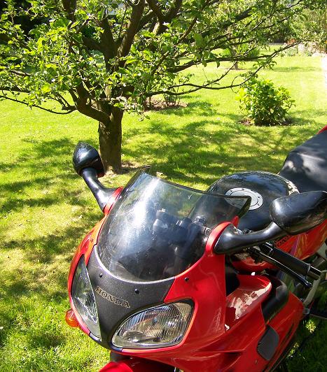

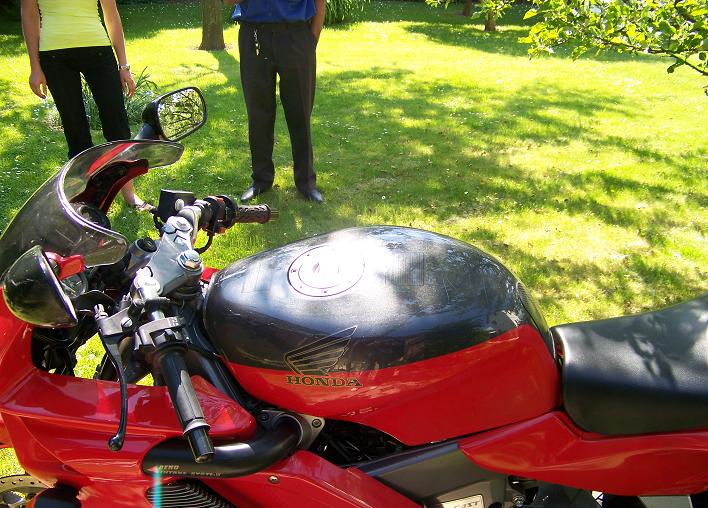

Unread post by jessymach » 12 May 2008, 17:40

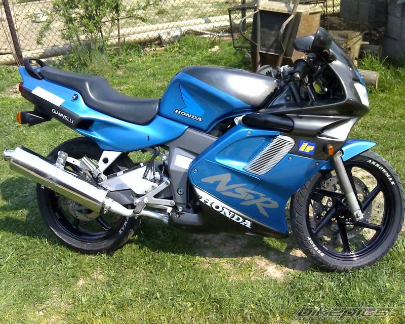

La moto est chez moi!!!!
Voici quelques photos (un peu bof, mais il y aura un compte rendu complet de sa remise en état avec de beaux clichés !) :
La moto est d'Octobre 1995.
Après un tour plus approfondi, voici les travaux que j'ai prévus :
- Remise à neuf ou changement du Bas moteur
- Pose d'un Haut Moteur neuf (JC 22 26cv ou cylindre UK 28cv)
- Changement des deux rétroviseurs (trop rayés)
- Changement de la bulle, légèrement fendue
- Remise à neuf de la carrosserie (pas du tout cassée mais assez rayée avec le temps) avec peinture complète - Couleur à déterminer. Changement de toutes les vis de fixation.
- Changement du repose pied arrière gauche... Il est bien marqué, sûrement le passage régulier d'un antivol!
- Changement de tous les fluides, liquide de frein, liquide de refroidissement, huile de boîte, liquide de fourche
- Changement des joints spy de fourche (elle ne fuit pas mais ce sera fait!). A ce sujet, la fourche n'est pas belle. Il y a un autocollant showa de chaque côté, à moitié arraché... Ca fait sale. Est-il d'origine ? Peut-on la refaire ?
Pour le reste, deux pneus Michelin, avant neuf, arrière en bon état. Plaquettes de frein avant neuves, arrière à mi-usure, kit chaîne neuf, batterie neuve, disques de freins comme neufs.
Passons au côté préparation :
Partie moteur :
- Augmentation du TDC :mrgreen:
- Ligne d'echappement complète arrow (meilleur compromis après discussion)
- CDI CI626 UK (pas sûr)
- Réhaussement du cylindre (pas sûr)
- Modif de la gestion des valves, ou pose d'un TV78
- Clapets carbone
- Prépa boîte à air
- Changement des gicleurs
- Avance à l'allumage
Partie cycle :
- Durite aviation à l'avant
Personnalisation :
Outre la peinture neuve,
- Fonds de compteur blancs, rétroéclairage bleu (vous les achetez où ?)
- Clignotants + centrale
Je pense que c'est tout.

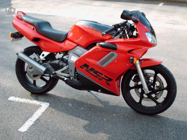

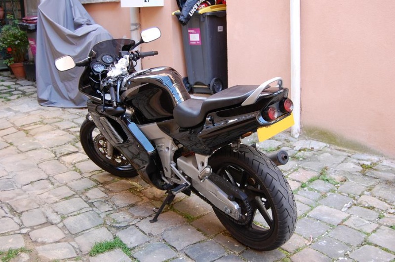

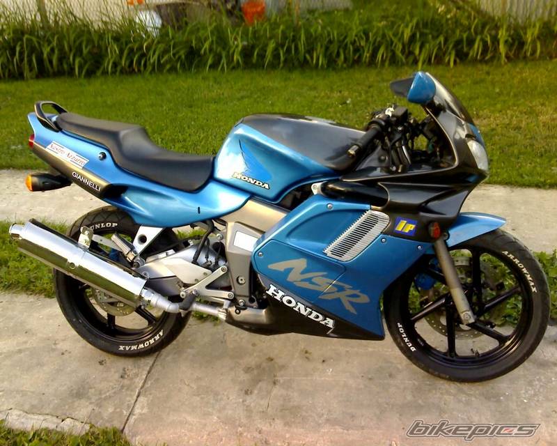

Pour la couleur, ce ne sera pas rouge.
J'avais pensé a du tout noir, ou un beau gris anthracite, ou un bordeaux métallisé!

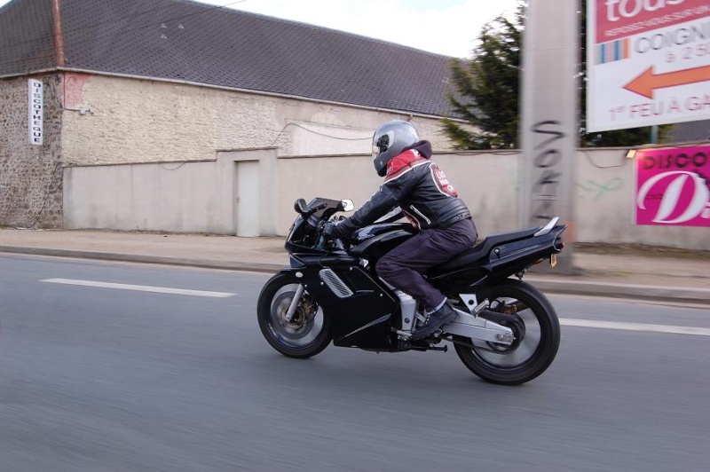

Pour le noir :
Et puis j'ai vu ca!!! :twisted:

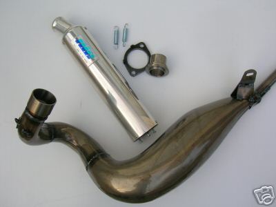

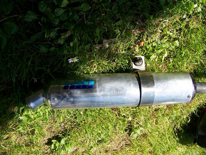

Vous connaissez la ligne comp(l)ete MIG pour NSR ?
http://cgi.ebay.fr/Ligne-pot-de-detente ... dZViewItem

jessymach wrote:Pour la couleur, ce ne sera pas rouge.
Pour le noir :
Rho le pauvre il dois rouler seulement sur la fesse de droite et se pencher a gauche en permanance.. pour faire contrepoid avec ce pod ...
:sm10:

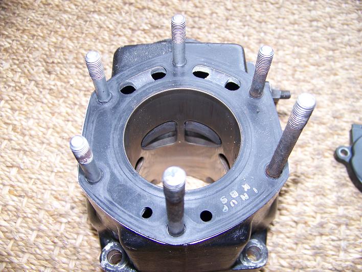

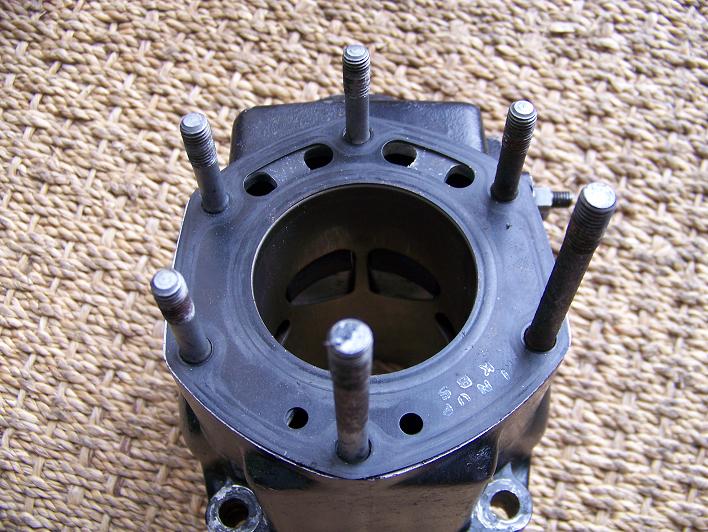

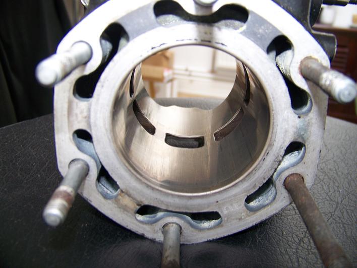

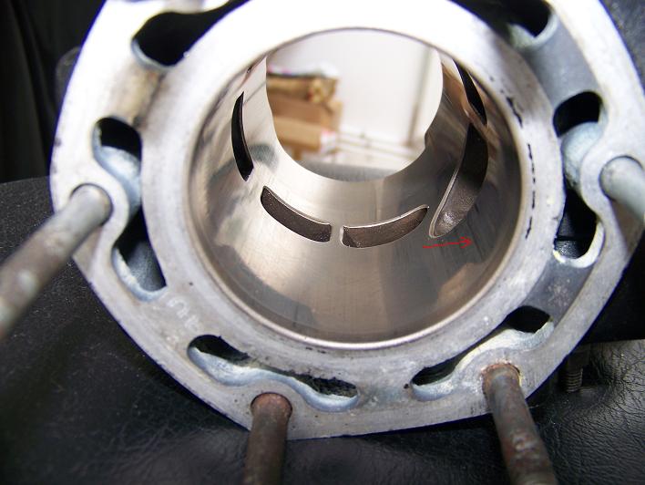

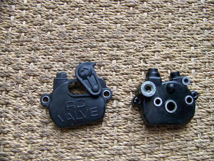

J'ai un doute sur le cylindre.... Pardonnez ma question, c'est la première fois que j'en vois un :lol!:
Voila, lorsque j'avais monté le Haut moteur 181cc Malossi sur la CRM, j'avais constaté que les valves ne se montaient pas, et découvert ensuite que le kit avait été développé autour du cylindre JC22 de la NSR (CRM = JD13) dont les valves sont plus petites.
J'en avais déduit que la NSR avait été "bridée" après 1993 (JC20 remplacé par le JC 22 au ouvertures plus petites) tandis que le CRM n'avait pas été touché, contastation renforcée lors de mes prépas culasse : les culasses de NSR JC20 sont identiques aux culasses de CRM, tandis que les culasses montées sur les JC22 sont plus épaisses de 4 mm et la chambre de combustion dessinée autrement.
En regardant le cylindre ce matin, je constate que la culasse est bien une JC22, mais les valves semblent identiques au CRM, les lumières d'échappement aussi grosses, et pour finir le boitier des valves semble identique (alors qu'il a changé entre la JC20 et la JC22).
Voici des photos :

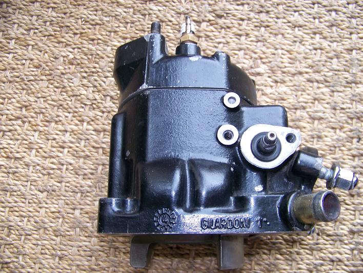

Unread post by Claude_Alain » 18 May 2008, 14:32
Perso, j'ai un cylindre UK JC20. C'est un Gilardoni 1. Pour le reste on peut le voir aux lumières. Je t'envoie un truc par mail

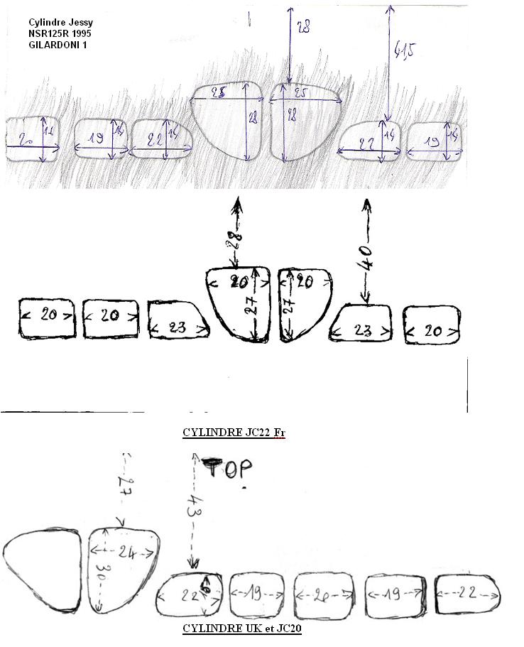

Unread post by jessymach » 18 May 2008, 15:23

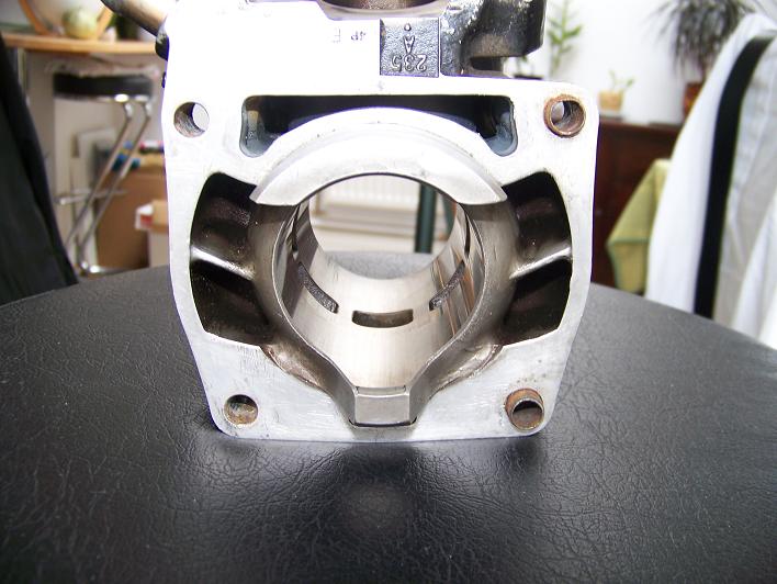

Apèrs discussion avec Claude Alain, j'ai fait le dessin du cylindre....
Je tiens a préciser que les mesures ont été réalisées soigneusement.... Et je trouve un mix des deux : :shock: :shock:
On note que le transfert arrière est bien plus haut que les transferts latéraux....
Posts: 722
Joined: 08 Mar 2006, 12:27
Moto: Honda Nsr 2001
Location: Rouen

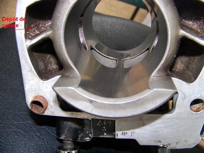

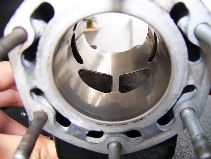

Unread post by jessymach » 18 May 2008, 16:10
Voici quelques photos de mon cylindre. Je suis parti pour changer tout le haut moteur (cylindre piston segments culasse), mais à la vue de ces transferts, je me tâte...
Le cylindre est en excellent état. Quelques traces brunes (flèches rouges), mais juste colorées, je pense que tous les cylindres en ont. A mon grand étonnement, les sillons (croisés et de biais) présents sur le nickasil des cylindres neufs sont encore très visibles.
L'ancien propriétaire à cassé son roulement de pied de bielle. Il a aussitôt coupé le moteur.
Apparemment le cylindre n'a pas souffert. J'ai juste noté deux ou trois microrayures très courtes (de 2 à 5 mm de long) et se sentant à peine à l'ongle. Je suppose qu'elles ont été faites par la limaille de cuivre provenant du roulement cassé. Il y en a un peu partout dans les transferts (voir flèche).
Dernière chose, il y a une petite tige (2 à 3 mm de diamètre, 2 à 3 mm de haut) normalement prise de force dans le cylindre, sur laquelle se positionne le cache arrière des valves. Elle est absente (cercle rouge de la dernière photo).... preuve d'un cylindre qui ne serait pas d'origine ?
J'attends vos avis.

Seconde remarque, Alains prône le Jollymoto pour ses performances et sa résistance au temps. J'ai entendu plusieurs membres dire que le arrow montait moins haut dans les tours (12500 au lieu de 13500) mais qu'il était plus homogène car pslu rempli dans les mi-régimes. D'autre part, l'épaisseur accrue de la tôle le rendrait beaucoup plus solide que le Jollymoto...
Que penser au final ?
Troisième remarque, je viens de voir qu'une mousse entourait le compte tour et l'indicateur de température. Est-ce la finition d'origine ou me manque-t-il un cerclage en plastique ?
NSR666
Posts: 623
Joined: 13 Feb 2007, 00:26
Location: Moselle
Unread post by NSR666 » 18 May 2008, 19:37
La mousse autour du tableau de bord et la finition d'origine.
Quand aux pots et ayant essayé les 2, je suis revenu en Arrow.
